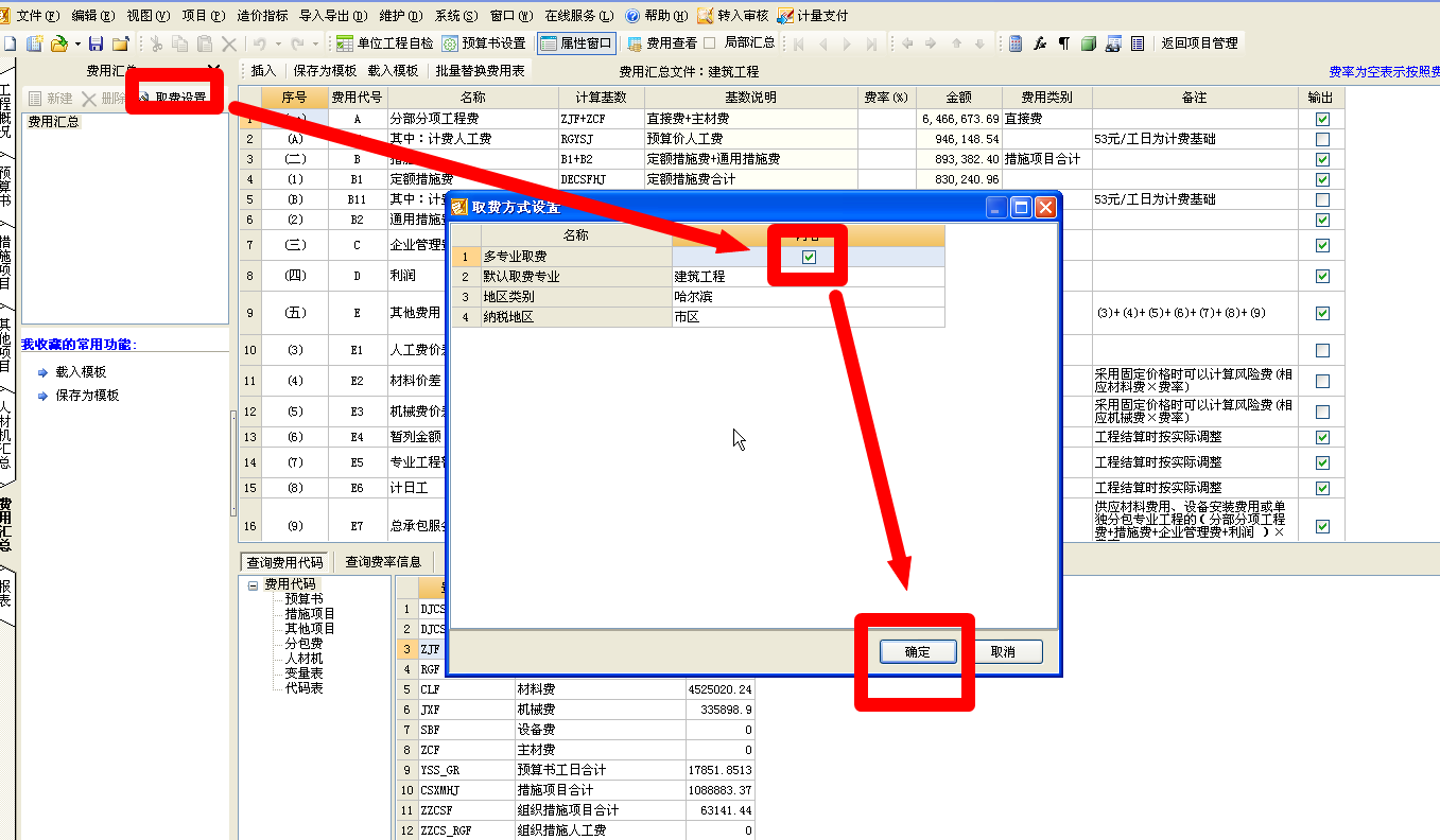

  • 定額計價模式下編制預算書,在GBQ4.0 單位工程中【費用匯總】界面設置【單子目取費】不打鉤。往往出現借用定額子目的情況:
      A.比如市政借用土建子目,但要求所有子目用市政取費文件,【單子目取費】和【多專業取費】均不勾選。
    B.比如做土建時借用安裝定額子目,借用子目要按照安裝專業取費,【多專業取費】鉤選,軟件會自動匹配相關專業的取費文件形成多個取費文件,并計算出每個專業的造價和總工程造價。
    C.如果其中借用多個專業的定額子目,比如做土建時借用裝飾、安裝定額子目,而其中裝飾要求按照土建取費文件滾費。那么我們需要設置【多專業取費】打鉤,并在【預算書】中將裝飾子目的【取費】專業修改為“土建工程”,若子目較多,可全部選中,點【其他】進行【批量修改】就可以了。
    單子目取費等同于GBG8.0中的單子目綜合單價,也就是每條定額子目進行取費,得出子目綜合單價。這種叫過渡清單,常被稱為假清單。【費用匯總】界面【單子目取費】打鉤,同時:
    A.如果所有子目按照默認專業的單價構成得綜合單價,則【多專業取費】不打勾
    B.如果子目用不同的單價構成,則【多專業取費】打勾,軟件會自動匹配不同專業的單價構成文件
