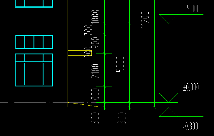

  • 這種上下兩個窗的,怎么設置過梁
    如圖所示,這種上下有兩個窗的。我查圖集對應的200寬的墻,洞口長2400.過梁應該是高150.下部通長2c12,上部通長2a6.箍筋18a6.。然后我上下兩個窗口。我都設置這樣的過梁對不對?還是需要再考慮其他的內容呢?上部通長

    你這樣是對的,主要要考慮一下5m位置的梁的高度是否為700(或600考慮建筑標高),如果是這樣頂部的窗就沒有過梁了

  • 你好:是的上下都沒有結構梁時,都要布置過梁。

  • 對的,不設過梁如是砌體不能直接砌在窗框上呀,

  • 答:兩窗之間,在布置過梁的,但上部的小窗,看設計圖框架梁是不是700高的,如果是就利用框架梁了,5米標高是樓面,有框架梁的,但梁高要看結構圖。
    【不會在窗框上的啊,每邊要深入墻內250的啊】
