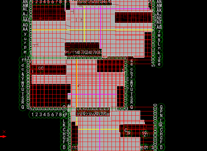

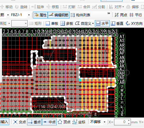

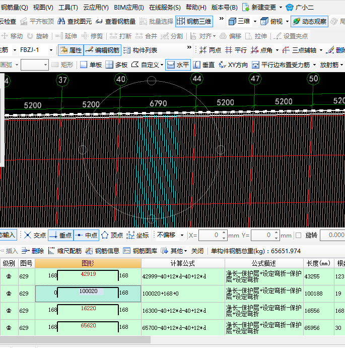

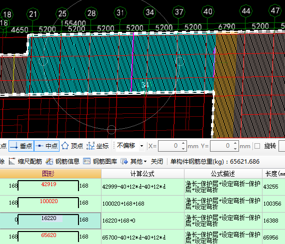

    首先我將地庫與主樓分開畫(大家有什么更好的辦法嗎?),地庫筏板跟頂板鋼筋在地庫與主樓分界處重復(fù)錨固,要想將這部分錨固去掉有什么簡便快速的辦法嗎?我現(xiàn)在的辦法是將鋼筋三維顯示后在鋼筋編輯里面一根一的調(diào)整鋼筋錨固。還有更好的辦法嗎???頂板筏板鋼筋答疑解惑廣聯(lián)達(dá)服務(wù)新干線
  • 答:修改筏板主筋彎折,可以在屬性中節(jié)點設(shè)置中把彎折改為零,畫好的圖可以批量選擇修改。
