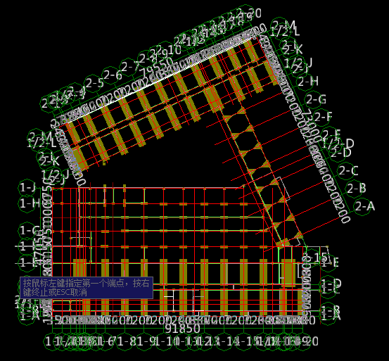

  • 請問下面的圖的大開挖土方用廣聯達要怎么算量?
    請問下面的圖的大開挖土方用廣聯達要怎么算量?有沒有比較具體步驟?而且上半部分的承臺底高3.5M,下半部分的承臺底高6.6M,請問要怎么辦?謝謝!算量

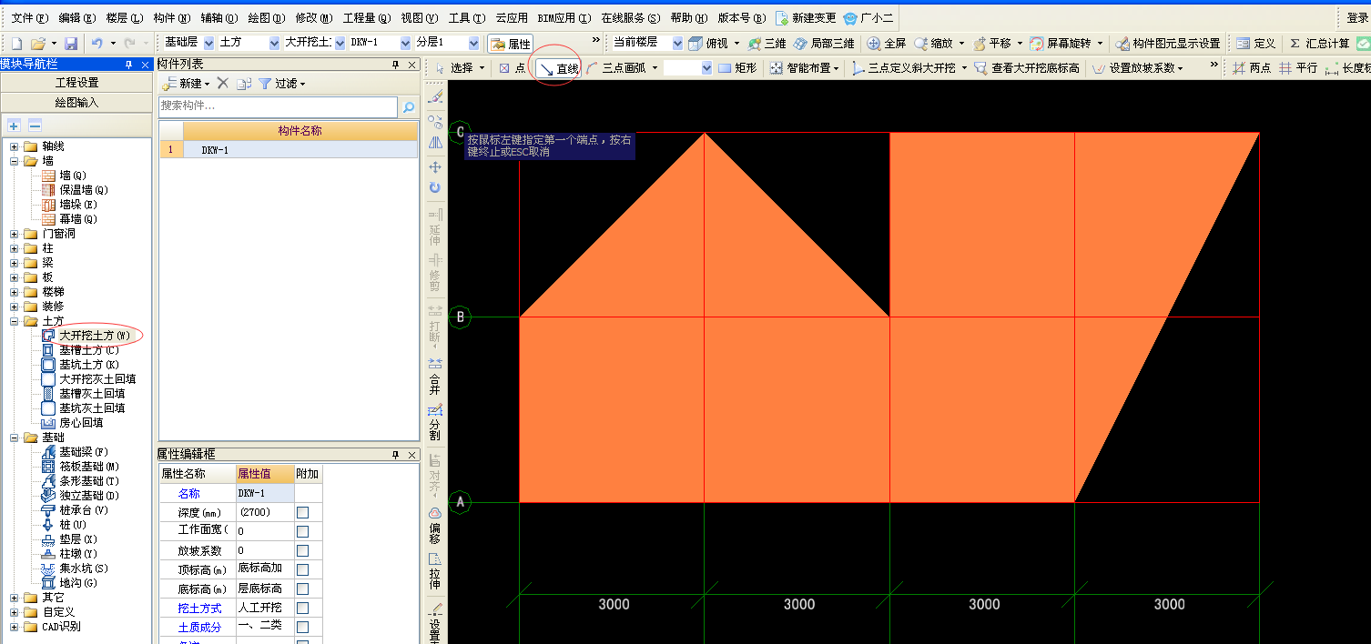

    不知道你是否已經有布置底板或者底板的墊層,那么有墊層界面就可以用工具欄上“自動生成土方”功能的智能布置,否則就是用大開挖用畫直線方式布置。
