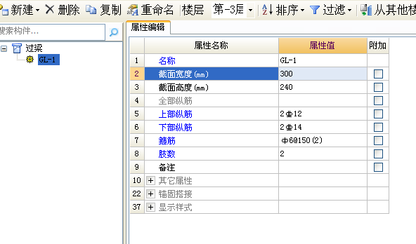

    設(shè)置過梁時(shí),截面寬度是墻厚,截面高度是固定的還是其他?鋼筋是從哪里看的?圖紙里都沒寫過梁的有關(guān)信息,這個(gè)也是默認(rèn)的嗎?截面高度
  • 高度不是固定的,按照荷載等級來確定高度與鋼筋,看看結(jié)構(gòu)總說明中是否說明,若沒有說明,需要問設(shè)計(jì)。
    2017-04-24 17:41:13
  • 截面高度應(yīng)該是看圖紙上要求,不是所有的過梁都一邊高,而且不同長度的過梁也不一定是一邊高的,你看圖紙里如果沒有過梁的詳圖,有可能是在總說明里給出了過梁選用的圖集號,就需要去找圖集了
    2017-04-24 17:42:09
  • 門窗洞口的過梁 設(shè)置主要依據(jù)上部荷載和洞口寬度,查看結(jié)構(gòu)總說明中有相應(yīng)規(guī)格與配筋信息。
