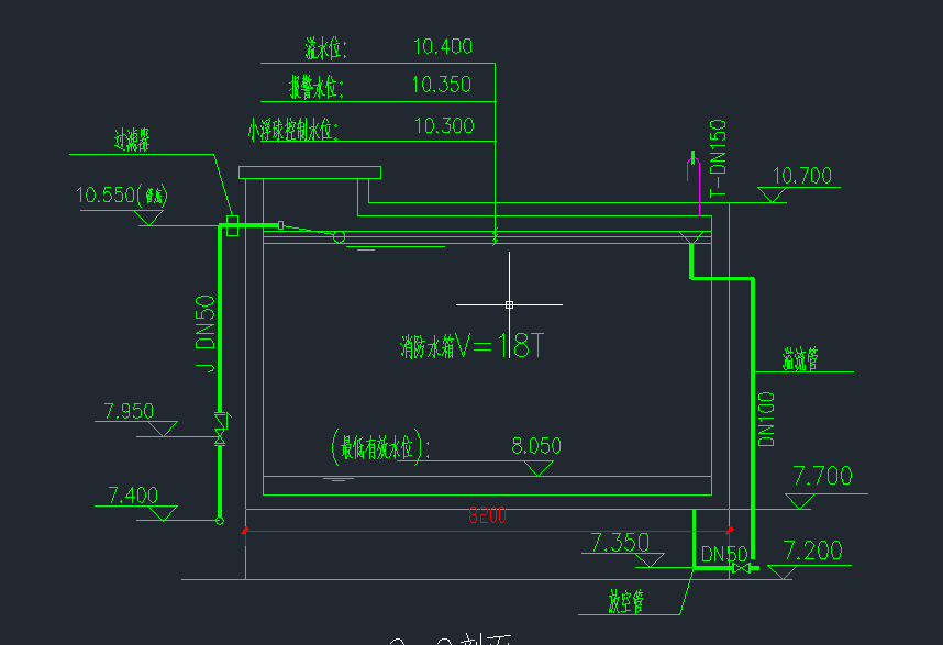

請問,屋面的消防水箱,通氣管按個數計算還是按長度計算?溢流管按長度計算還是個數計算?水箱內的一般是吸水喇叭口還是漏斗?請問,下圖這個是電動浮球閥嗎?泄水管按根數計算還是按長度計算?泄水管溢流管的防蟲網罩,需要另計嗎?防蟲網罩要那個定額?液位顯示器穿水箱和水池時,需要預埋防水套管嗎?
消防水箱問題
圖紙上沒有圖例,提的問題比較多,請問這個消防水箱進水部分白色箭頭的兩個截止閥有什么區別?黃色箭頭的是什么閥門?藍色箭頭是否為浮球閥?紫色箭頭的管是什么作用?水箱上DN70的是否為通氣管?謝謝各位大神!!!
