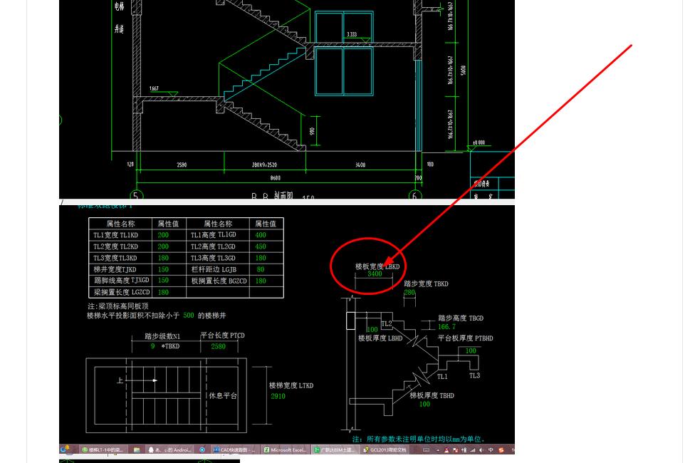

    您好,我感覺我設置的樓梯尺寸沒錯,不知道為什么畫出來的樓梯小于8600,三跑樓梯是先畫兩跑再畫單跑嗎?樓梯尺寸跑樓梯答疑解惑
  • 你的樓梯平臺是2580,梯板是2520,8600是整個樓梯間的尺寸。
    廣聯達服務新干線
    對于某層中有三跑樓梯,可以用參數樓梯定義兩跑,然后再用直形樓梯補畫一跑,休息平臺也是要用板或梁補畫上代替休息平臺。
    建筑行業快速問答平臺-答疑解惑
    2017-04-23 16:45:30
  • 答;3400,下圖紅圈的數據是沒效的,是舊版殘留下來的,沒有任何用處,你把這一位置,用樓面板布置即可。二、先畫雙跑的,再加一個單跑的,注意標高。
    樓梯尺寸
    跑樓梯
    2017-04-23 16:47:02
  • 你定義的是對的,8600是包含兩個休息平臺的長度,樓梯是只需要繪制一個的,在樓層標高的位置要用平板繪制的
    三跑樓梯是先畫兩跑還是先畫單跑都一樣的不影響工程量的計算,不過要注意在其他分層中繪制單跑樓梯和雙跑樓梯位置的平臺的
