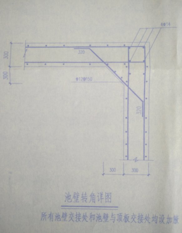

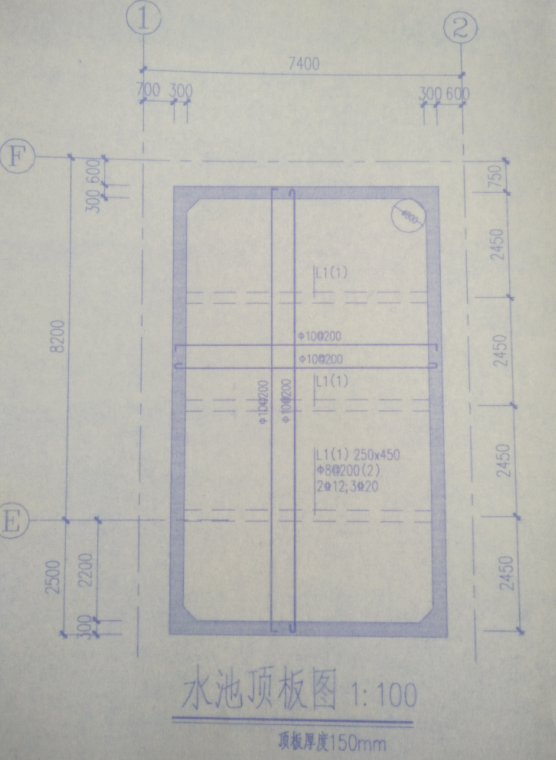

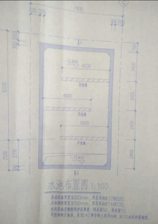

    水池的池壁是用剪力墻定義嗎?鋼筋怎么輸入?還有“池壁交接處和池壁與頂板交接處均設加腋”又怎么設置了?我是個新手,盡量詳細點。謝謝解答~加腋頂板答疑解惑

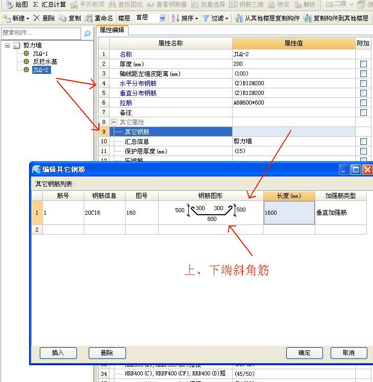

    答:底用筏板代替,壁用剪力墻代替。頂用樓板,剪力墻的設置方法如下:

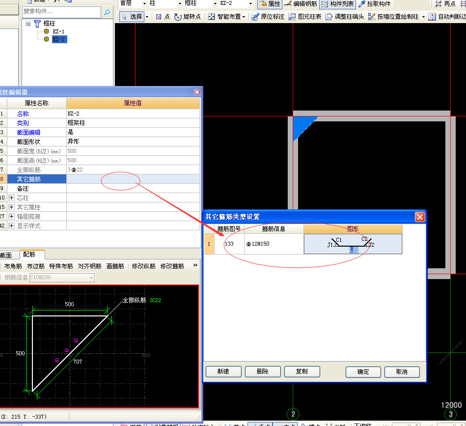

  • 池臂的加腋,我就是喜歡用異形柱定義布置,斜向的鋼筋在異形柱的其它箍筋中編輯,板轉角的加腋就是用異型梁,同理斜向的鋼筋也是在異形梁屬性的其它箍筋中編輯。這樣導入到圖形算量就不需要再補畫,套上相應的做法就可以了。
