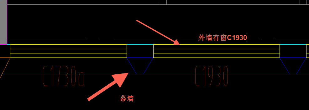

    老師,這是我的建施圖,我的外墻體標注有窗,如:C1930a等。1、(幕墻處并沒有標注窗號啊)請問什么是幕墻窗?如何計算?是按照C1930a算還是把它當作一整塊玻璃幕墻計算2、請問實際現場施工中有沒有外墻體有窗 外圍做玻璃幕墻的施工工藝?外圍玻璃幕墻

  • 指明幕墻的地方(三角)應該是鋁板幕墻,當然還要看節點。C1930或C1930A單看表示是窗戶及尺寸,具體是否幕墻窗還要看做法,看門窗表,如果標明斷橋鋁或塑鋼或鋁合金窗,那就不是幕墻窗,如果是橫豎骨架玻璃貼上去,如圖就是幕墻窗。區別在于做法,而不在于其他。沒有這種做法,如果是大面積玻璃幕墻,會在窗戶部位開一個開啟扇。廣聯達服務新干線
