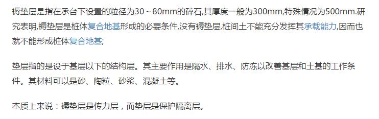

    不是一個。

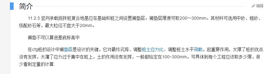

    筏板墊層是混凝土筏板下的素混凝土墊層,一般是C15的厚度100.
    褥墊層是在筏板墊層下邊的,一般有砂石墊層、碎石墊層、砂墊層等,厚度一般都在200mm以上。
