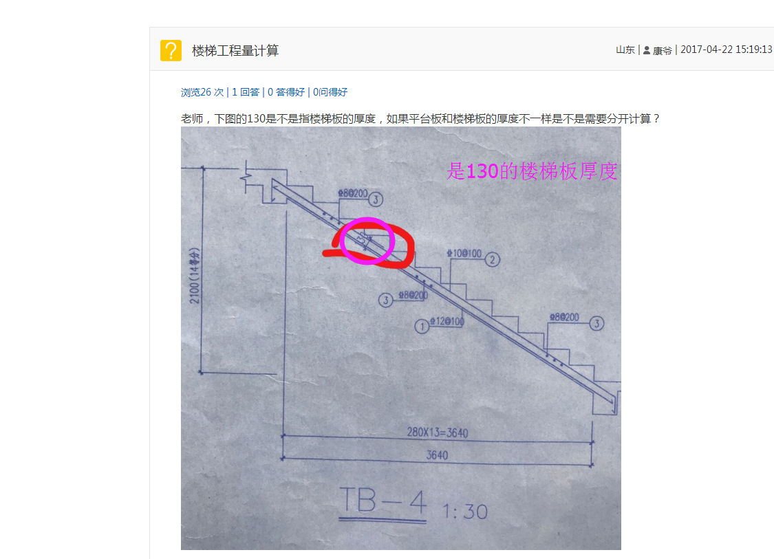

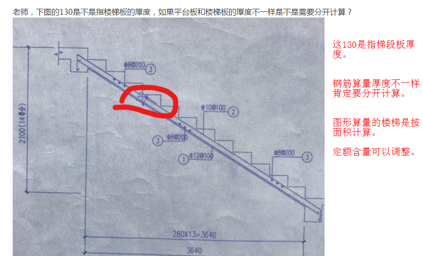

    老師,下圖的130是不是指樓梯板的厚度,如果平臺板和樓梯板的厚度不一樣是不是需要分開計算? 分開
    是的
    如果休息平臺和樓梯板不是一個厚度,就需要分開計量
    平臺板
