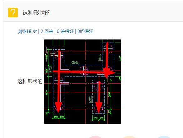

  • 這種形狀的
    這種形狀的 形狀
    答;建議用基礎梁代替,按下圖紅箭方向畫幾根基礎梁,個人認是最快的方法。

  • 可以用異型承臺布置
    2017-04-22 09:38:11
  • 這主要要看設計對鋼筋的要求,如果是雙層或雙層雙向,就適合用筏板代替,如果是類似梁式的配置鋼筋,就要用承臺梁定義布置。
