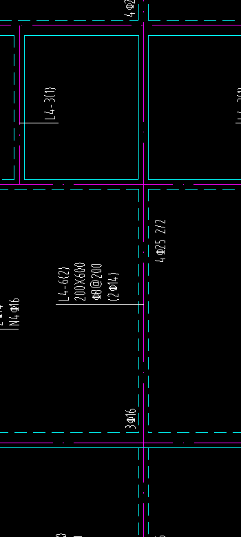

  • 請問下圖中梁的配筋中,括號中的鋼筋是不是表示上部通長筋,還是表示其他鋼筋?
    請問下圖中梁的配筋中,括號中的鋼筋是不是表示上部通長筋,還是表示其他鋼筋?上部通長

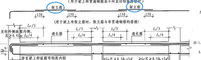

    你好:括號中的鋼筋是架力筋,在梁的跨中1/3范圍內(nèi)與梁的支座筋進(jìn)行搭接,每側(cè)搭接150長。
