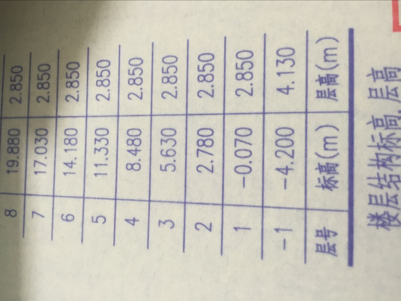

    標高-4.2~-0.07的剪力墻應該繪制在那一層,地下一層還是一層呢?-4.2~-0.07的剪力墻是底標高-4.2,頂標高是-0.07嗎,是這樣嗎,應該繪制在那一層呢? 剪力墻

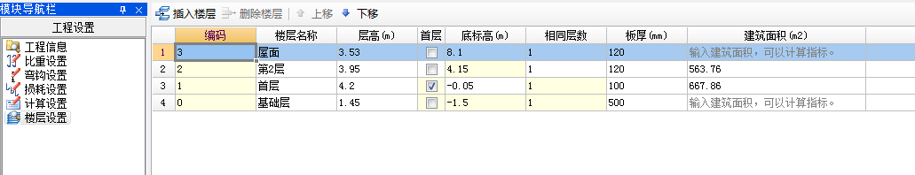

  • 你先在工程設置里面設置層高,之后在繪圖輸入里面設置剪力墻起點底標高為-4.2,終點底標高為-0.07,再繪圖就可以了,a底標高

  •  應該繪制在地下一層,在建立樓層時,-1層的底標高就是-4.2,1層的底標高就是-0.07,因此,地下一層的墻底標高就是層底標高,墻頂標高就是層頂標高。
