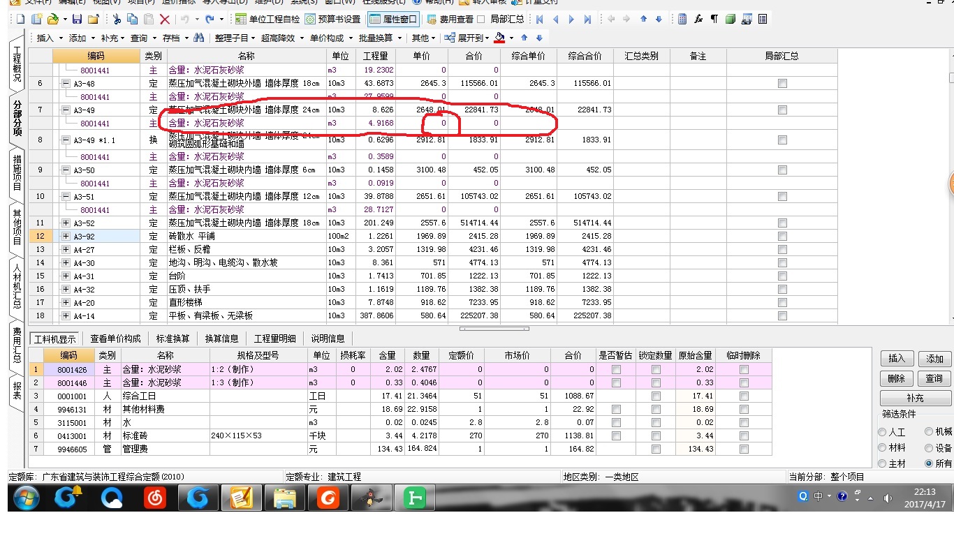

  • 請問這個子目中的水泥砂漿需要去理會么?它的單價為0.望大神解答,詳細點!最好帶圖,新手,謝謝!!!
    如題。

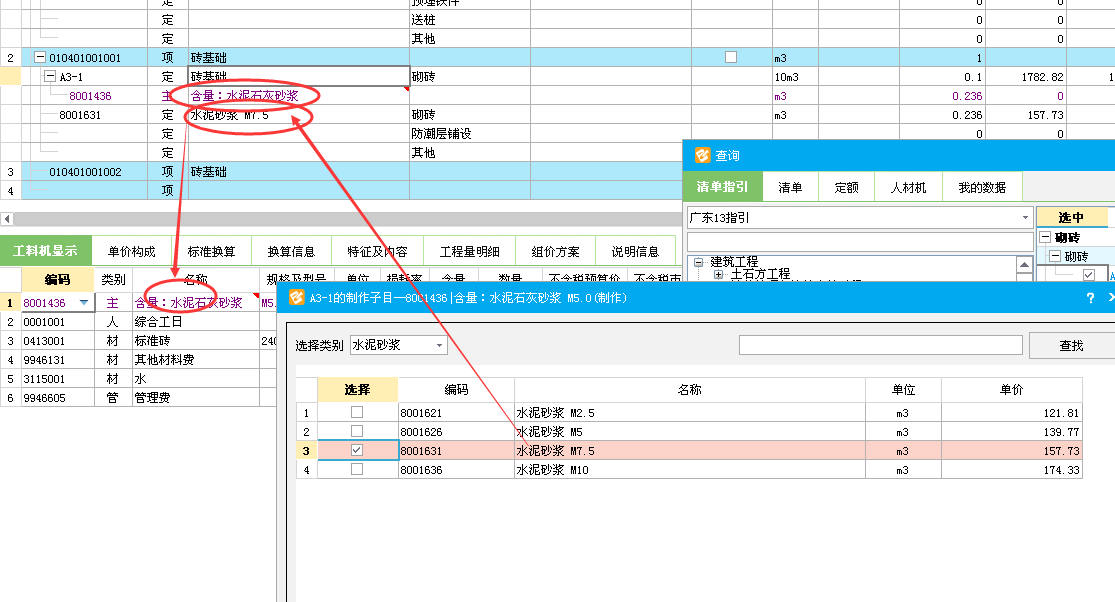

    含量是相應子目中的合理消耗量,它是沒有標號及價格,這就需要在套價時,根據設計圖紙要求選擇砂漿或混凝土標號、配合比,這樣套上的內容才會計算價格,也方便于材料價格的市場價處理。

  • 你好,老師。我這個沒“項”的。我圖形直接就設置成定額了,要求是套定額,不是清單。這樣對不對???
    如果對的話怎么在子目下增加換套的水泥砂漿??謝謝老師。
