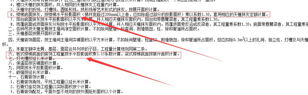

    如圖,抹灰面積按投影面積*1.3
    但是,第六條是什么意思,裝飾工程量是指什么工程量?不就是抹灰工程量?為什么這里板式是*1.15,梁式是展開?
    那到底啥時(shí)候用投影面積*1.3
    抹灰工
我來答 收藏  舉報(bào)
    這里的裝飾的意思就是不是抹灰了,比如做一些裝飾面板之類的,意思就是比如有鋁塑板或者PVC板或者其它板的裝飾,或者粘壁紙之類的,反正就是高級(jí)一些的裝修了,因?yàn)榘迨降酌媸瞧降模越o出一個(gè)系數(shù)來,如果是梁式的,底面不平,所以就要展開計(jì)算了
