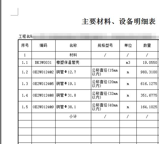

  • GCCP5.0怎么能讓報表中的“主要材料表”中的主材顯示全?最好是有圖,有步驟,謝謝!

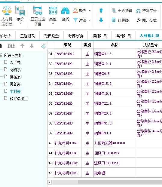

    “人材機匯總”中的“主材表”,是全的;但是在“報表”中的“主要材料表”中的主材項目就特別少 怎么能讓主材顯示全呢? 主材顯示主材表
    你這是主材表,因為按照才分主材,所以顯示的只是安裝主材,選擇主要材料表才對,在人材機匯總選擇,然后設置顯示的主要材料,就可以了
    2017-04-16 14:37:29
  • 主材表與主要材料是兩個概念。
    主材是未計價的主材。
    主要材料指的是定額價中已計價的主要材料。
