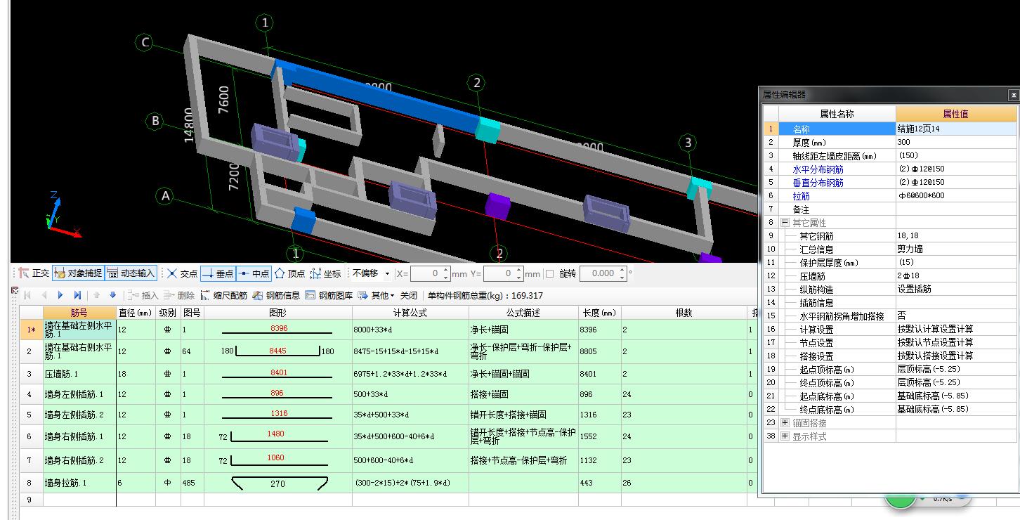

  • 為何我把-1層的鋼筋復制到基礎層 插筋的長度
    設計插筋長度是1350
  • 軟件的計算是根據構件布置情況計算,如果你要按設計的1350計算,你就要調整基礎層柱頂的標高,然后在上一層(負一層“柱的底標高也要做相應的調整。實際上你是可以不去調整它,鋼筋量的計算是沒有影響的。
