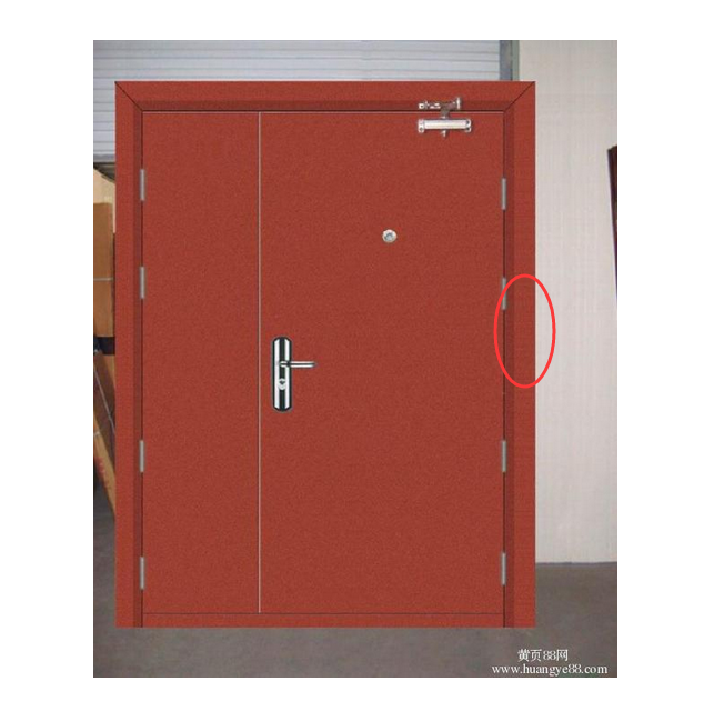

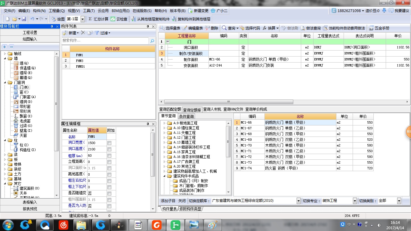

  • 請問這防火門套這樣的定額可以么?正確?謝謝大神!
    老師,你好。謝謝你的回答,但我還是不太懂,新手剛入門。可以麻煩你用圖片舉個例子么???謝謝!!!
  • 你沒有給出相應的實物圖片,又這樣難理解,還真很不方便解釋。如果門套是與防火門框形成一體時(如圖片中圈內假設是防火門套),那么這就是并入防火門材料價中計算,當它是另外的裝飾,就要根據裝飾內容套相應的子目。

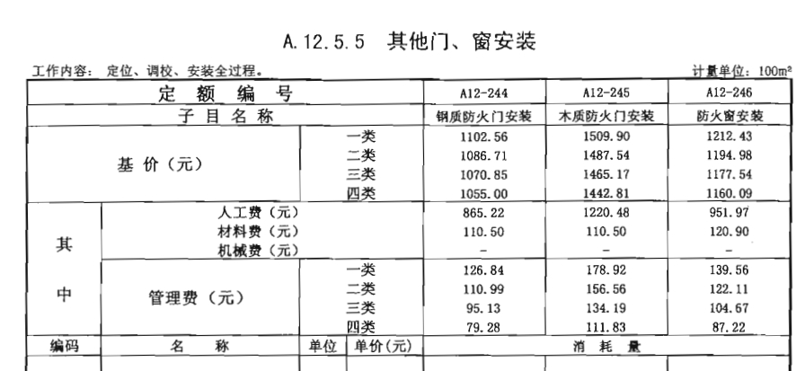

  • 這防火門套這樣的定額不可以,就套鋼制防火門子目即可,補充主材。
