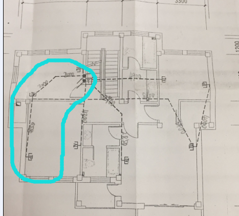

  • 下圖中電視線管的工程量長度是多少?
    如下圖所示,圖紙中畫的弱電線管長度,兩個電視插座可以串聯嗎,線管和線的長度就按照圖紙所示長度計算還是單獨從配電箱分兩條線路計算配電箱
  • 從配電箱至第一個插座為單管,兩根線,一般管徑較大,從第一個插座到第二個插座為單管,一根線,按圖中數字計算
