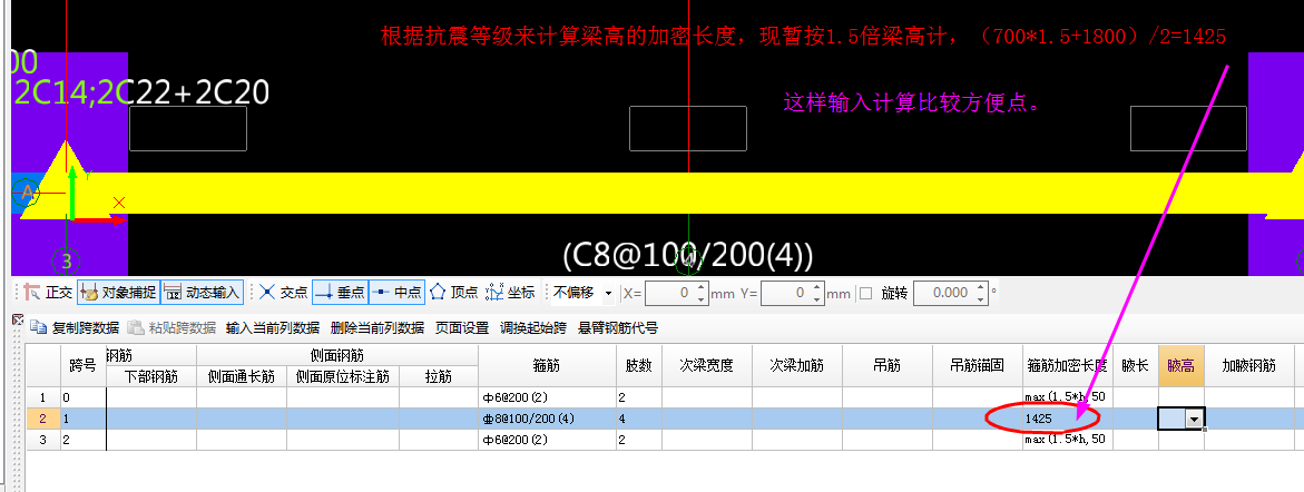

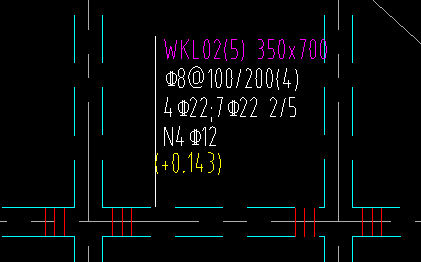

  • 梁箍筋加密問題。部分不加密
    這個c8@100(4)怎么輸入?是否該跨只有一個加密區(qū)?加密區(qū)箍答疑解惑
    這個c8@100(4)加密在集中標注當中已經(jīng)加密,只是長度沒有那么多,是該跨只有一個加密區(qū),就是多了兩三個箍筋,不用管它,也也可在單構(gòu)件當中定義。
    2017-04-13 09:40:42
  • 梁可以分段畫,或者打斷,原位標注識別時,按原位標注要求輸入,識別完后點選合并,按保留原信息確定即可。
