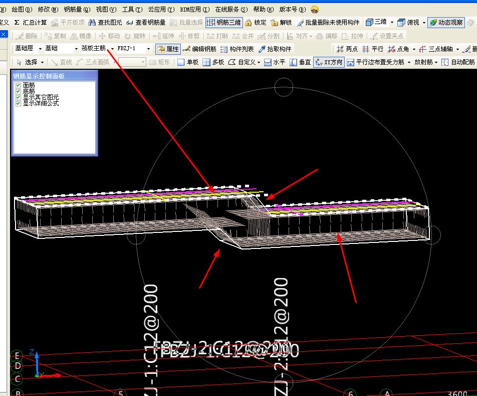

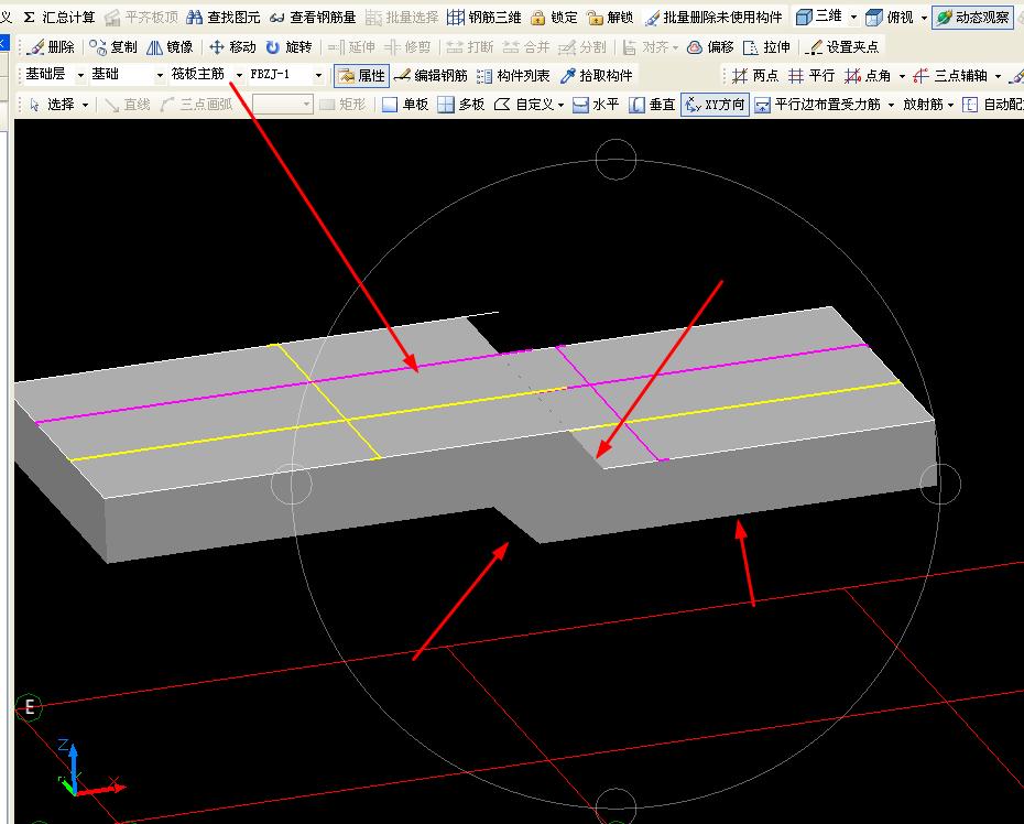

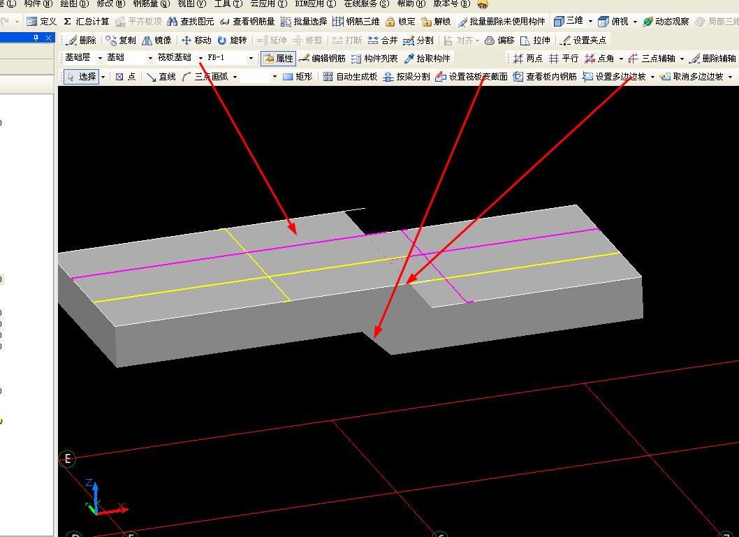

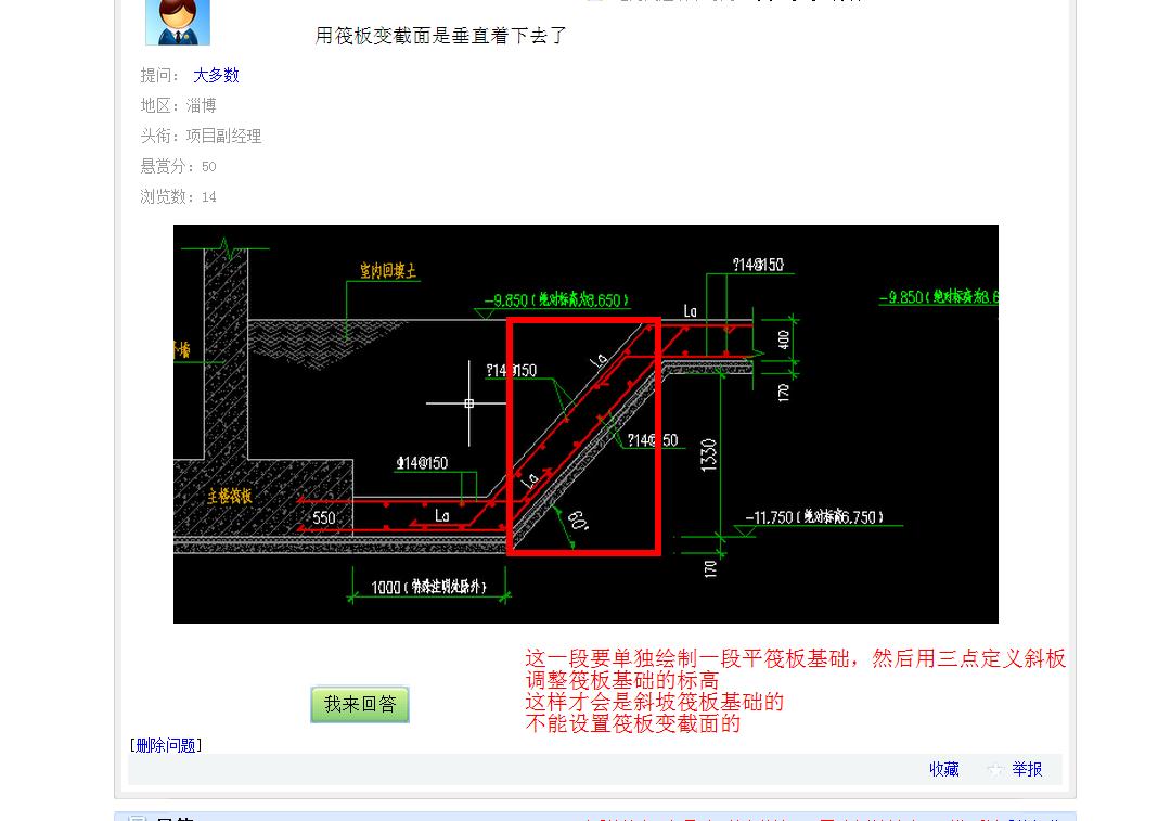

  • 這種筏板變截面怎么畫?看圖
    用筏板變截面是垂直著下去了
    看圖

    這一段要單獨繪制一段平筏板基礎(chǔ),然后用三點定義斜板
    調(diào)整筏板基礎(chǔ)的標高
    這樣才會是斜坡筏板基礎(chǔ)的
    不能設(shè)置筏板變截面的
    筏板變截面

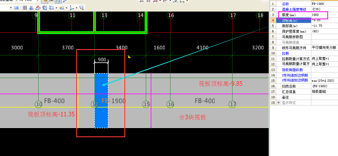

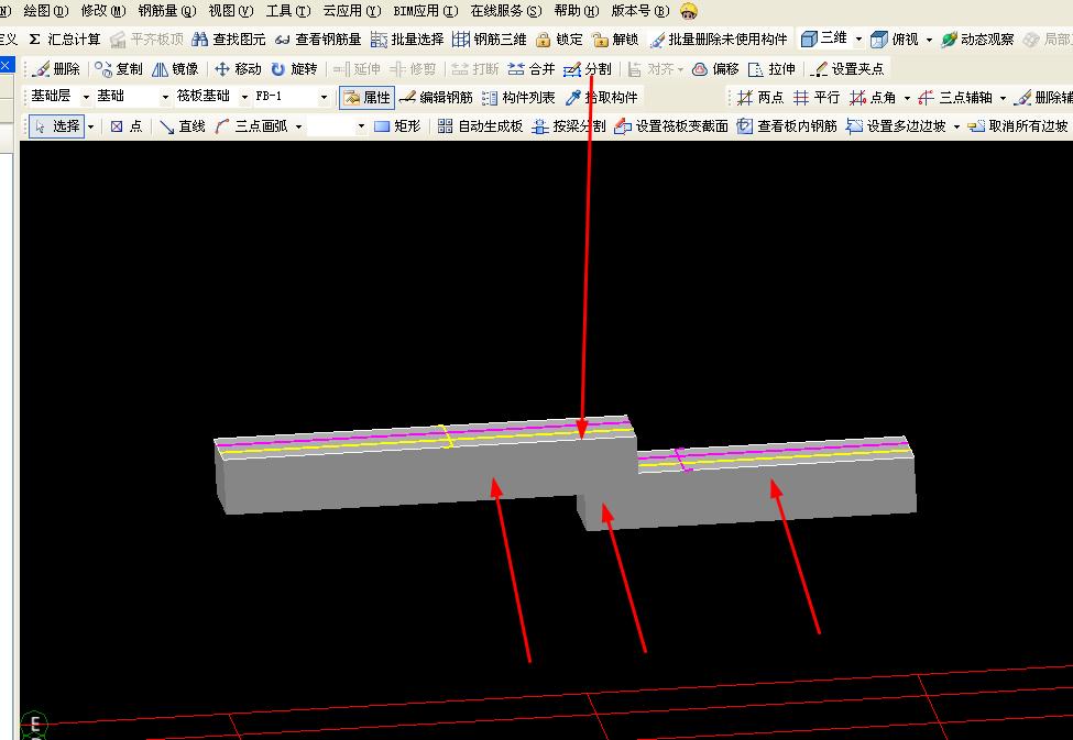

  • 首先布置筏板,然后按標高分割為三塊。再選中其中的一塊修改標高,中間的按三點定義斜板就行了

  • 這個直接定義筏板然后變斜處理即可

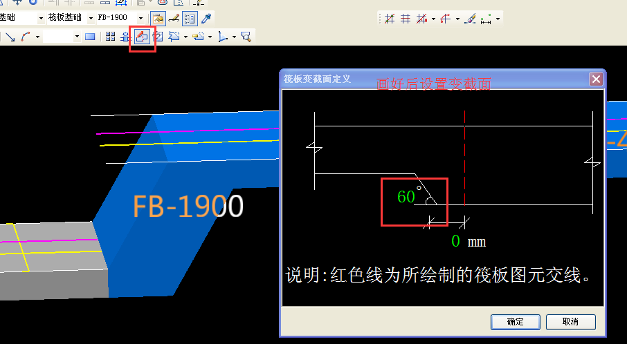

  • 可以設(shè)置變截面的角度啊? 60度

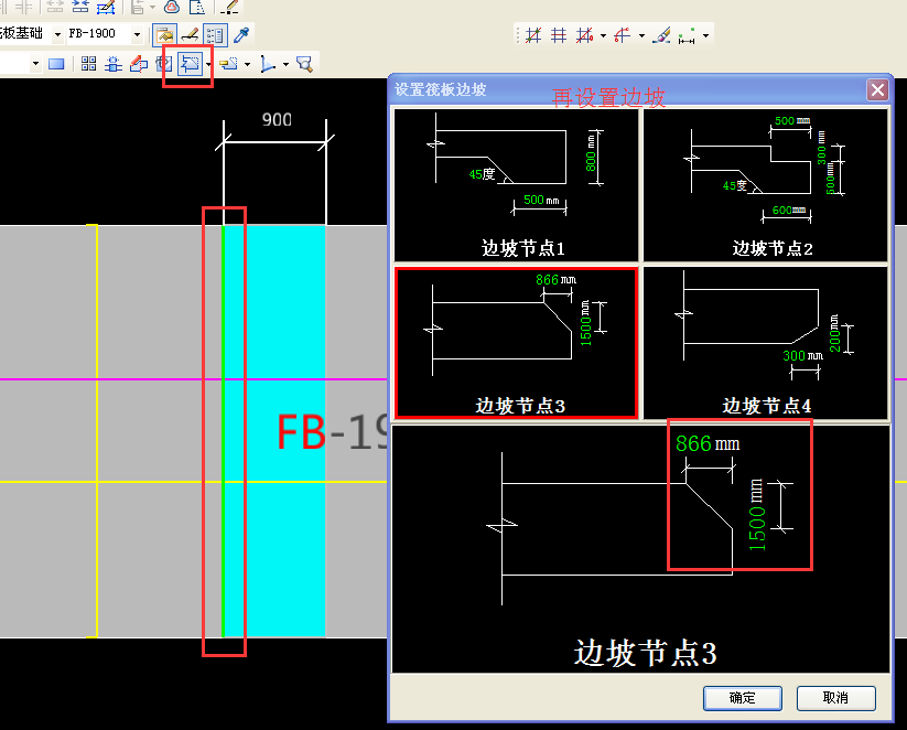

  • 用筏板變截面是垂直著下去了
    答:。。。用設(shè)置筏板邊坡的方法方法處理。例如:

  • 不能采用筏板變截面繪制,中間那塊繪制筏板,定義標高就是了

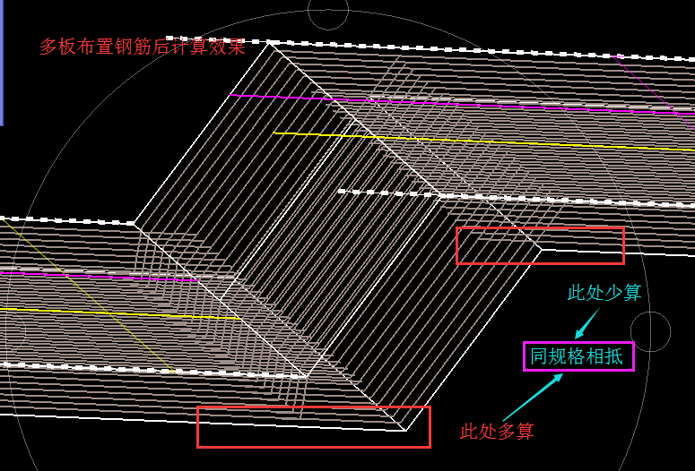

  • 用筏板變截面是垂直著下去了-------------------如果只為出量可以用設(shè)置變截面+設(shè)置邊坡處理。
    筏板變截面
