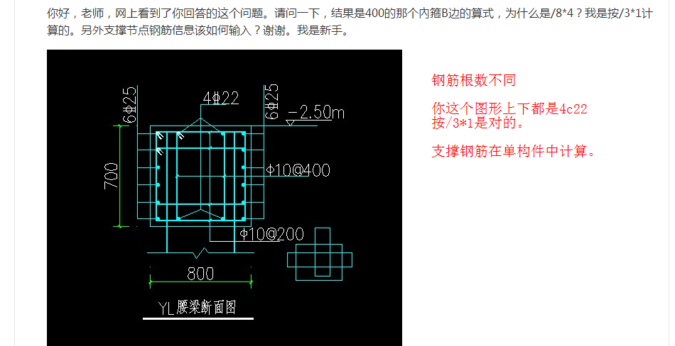

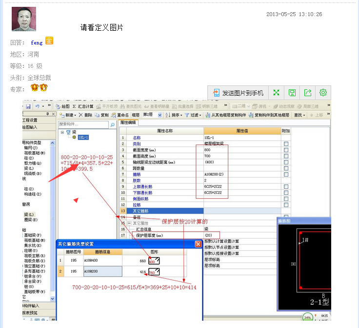

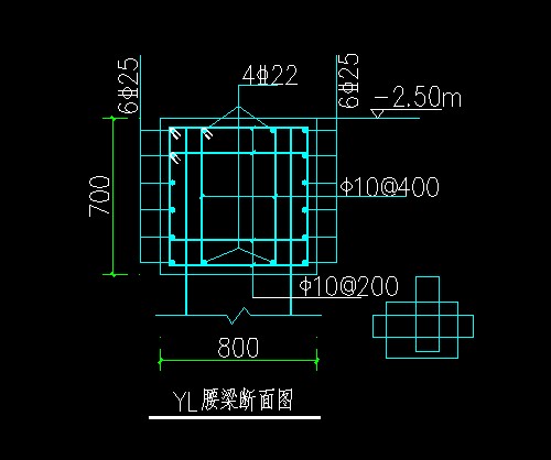

    你好,老師,網上看到了你回答的這個問題。請問一下,結果是400的那個內箍B邊的算式,為什么是/8*4?我是按/3*1計算的。另外支撐節點鋼筋信息該如何輸入?謝謝。我是新手。
  • 對于這種內箍,在編輯A或B的尺寸時,就要根據設計要求布置的位置進行計算,與構件的外形尺寸沒有關系。
