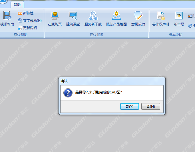

  • 打開軟件是會提醒是否導入圖紙的,你是否選擇的是呀
    廣聯(lián)達安裝
    2017-04-12 10:54:58
  • 直接就沒出來這個畫面

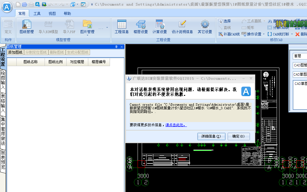

  • 廣聯(lián)達安裝算量軟件保存的時候會在保存路徑下自動生成一個和工程文件名稱一樣的文件夾,這個文件夾里面就是CAD圖紙,如果這個文件夾名稱被修改,或者和工程文件沒在同一個目錄下,就看不到圖紙了。
    看一下是不是這個原因。
    或者看一下工程設置 圖紙管理 有沒有圖紙

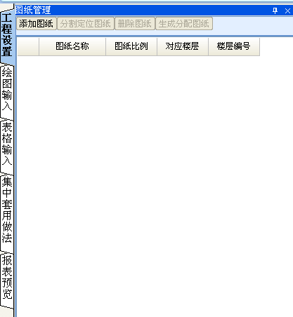

  • 工程設置里面添加圖紙就沒有圖紙  而且再添加的時候他說找不到圖紙路徑

  • 出現(xiàn)這個錯誤 添加哪個圖紙都不行
