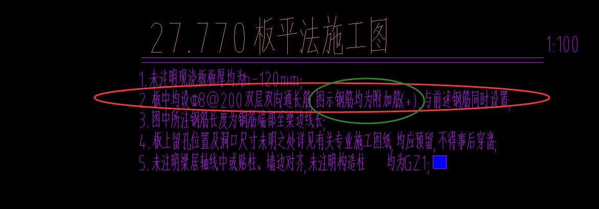

  • 請問圖示說明中的附加筋該怎么設置?

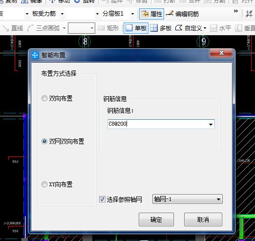

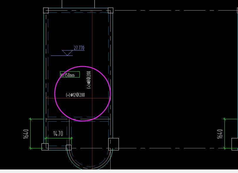

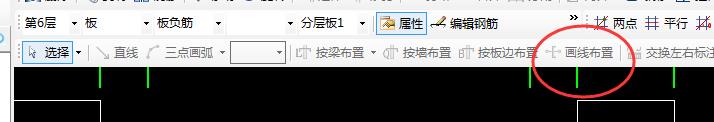

    圖示部位,是先用單板布置C8-200,雙網雙向的板受力筋,然后再在板負筋中用畫線布置的方法繪制帶有加號的附加筋嗎?單板布置畫線布置答疑解惑廣聯達服務新干線
    是先用單板布置C8-200,雙網雙向的板受力筋,然后再用受力筋、跨板受力筋或負筋布置圖示的鋼筋的
    2017-04-10 10:04:02
  • 是的
    2017-04-10 10:00:14
  • 基本筋按雙層雙向布置完后,再按圖紙說明要求布置附加筋,也就是說基本筋為c8-200,面筋附加c8-200后變為面筋為雙向c8-100,望采納!
