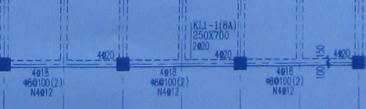

    如圖,在原位標注上每一跨的箍筋、構造筋都一樣。這種是否能直接統一在集中標注里寫上A8@100(2)、N4C12,而不需要在每一跨單獨原位標注了呢?有區別嗎?
    (圖中梁共8跨,僅截取了一部分,其他跨的箍筋、構造筋也一樣)
    集中標注
    你好:在集中標注里輸入底筋和側面筋信息后,軟件里就是通長計算的。如果都在原位標注里輸入就是每跨錨固計算的。所以最好還是按圖紙的要求來輸入,否則計算的結果會不同。
    2017-04-10 07:13:35
  • 這樣完全可以的,即便是有幾跨不一樣,也可以在屬性中輸入,然后在原位標注中修改不一樣的那幾跨的箍筋信息的
    2017-04-09 22:23:54
