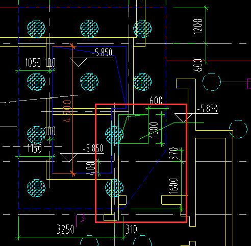

    積水坑放坡線是斜線的(如圖二箭頭),但是集水坑畫出是直角型的,這種如何調整?那還是無解?不然會影響到的是模板/磚胎膜、鋼筋的工程量及防水工程量,在線等!!!若有完全了解的望加我扣扣求解,554597540積水坑磚胎膜

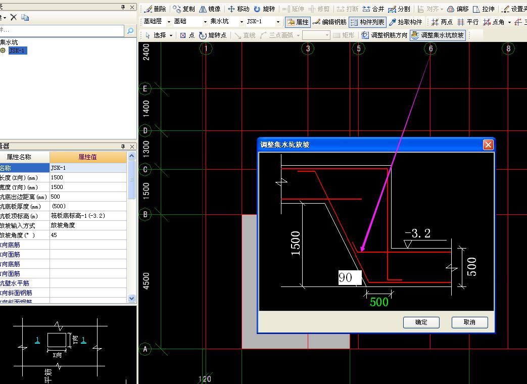

  • 集水坑可以調整單邊的放坡角度的,如果你說的是直的,就是說是90度的,點擊選擇集水坑,然后點擊調整集水坑放坡設置需要修改坡度的邊
    如果四個邊都是90度的,可以在繪制之前都設定為90度就可以
