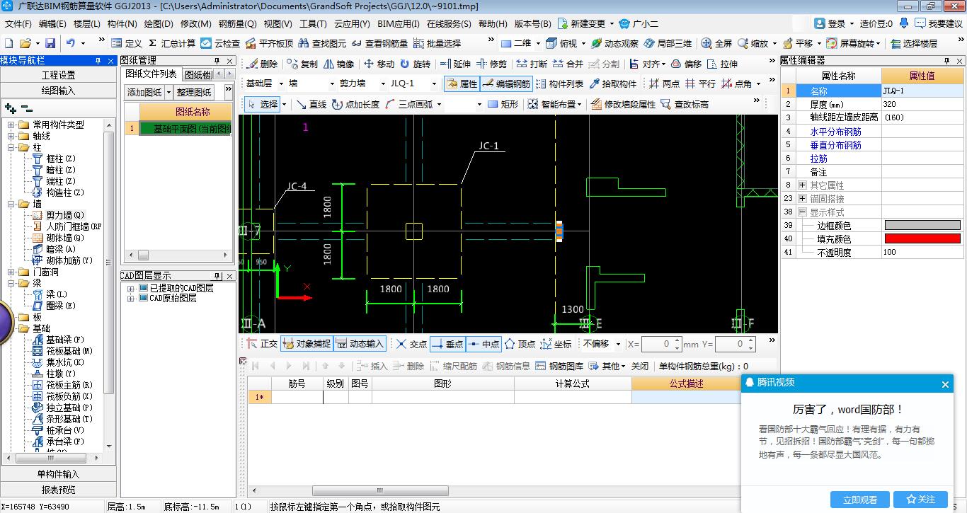

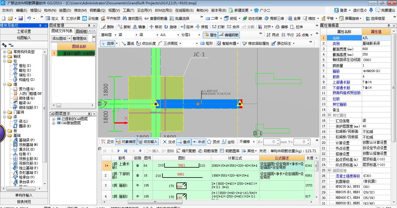

  • 請問基礎聯系梁與筏板相交處不能設支座,而且聯系梁與筏板錨固La軟件沒有設置項。所以我虛畫剪力墻設支座

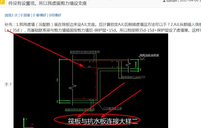

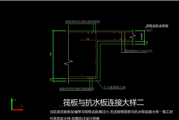

    補充:1.我用虛墻(沒配筋)畫在筏板邊來設AJL支座。后計算鎖定AJL后刪掉虛墻這方法可以不?2.AJL縱筋錨入筏板La(35d),而基礎聯系梁與剪力墻錨固按剪力墻后-保護層+15d。所以我按照35d-15d+保護層設了虛墻厚。這樣可以不? 筏板錨固虛墻答疑解惑

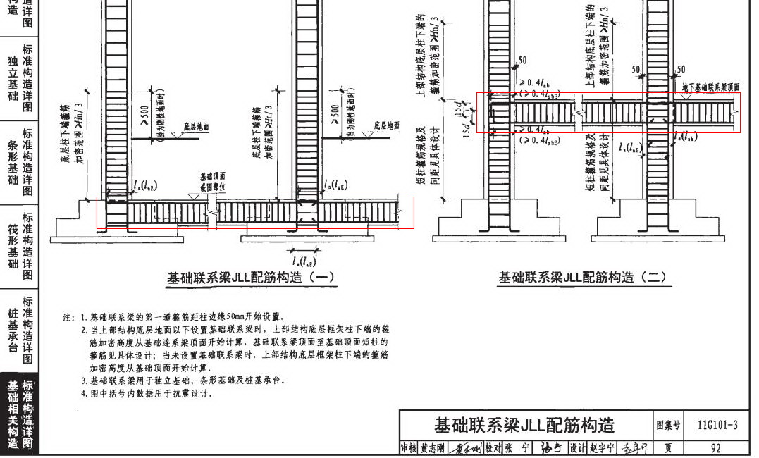

  • 答:廣聯達軟件中按11G101設置的,基礎聯系梁與柱為支座。你可以布置一根臨時柱,匯總后,鎖定聯系梁的方法。你給出的第一張圖是筏板與抗水板的節點,是La。但你問的是基礎聯系梁,是兩回事。
