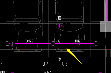

  • 這兩處需要加三通和四通么?是機械三通四通么?
        第二張四通處有四個直徑,怎么套主材?主材直徑
    第二張“機械三通32*25”,第一張“機械三通35*32”然后加上一個“大小頭65*50”和“大小頭32*25”,這樣可以么?
    答:兩張截圖中的三通、四通都不需要單獨計算。由于DN65以下管道都是螺紋連接,不需要計算管件。(溝槽連接時才需要單獨計算管件)
