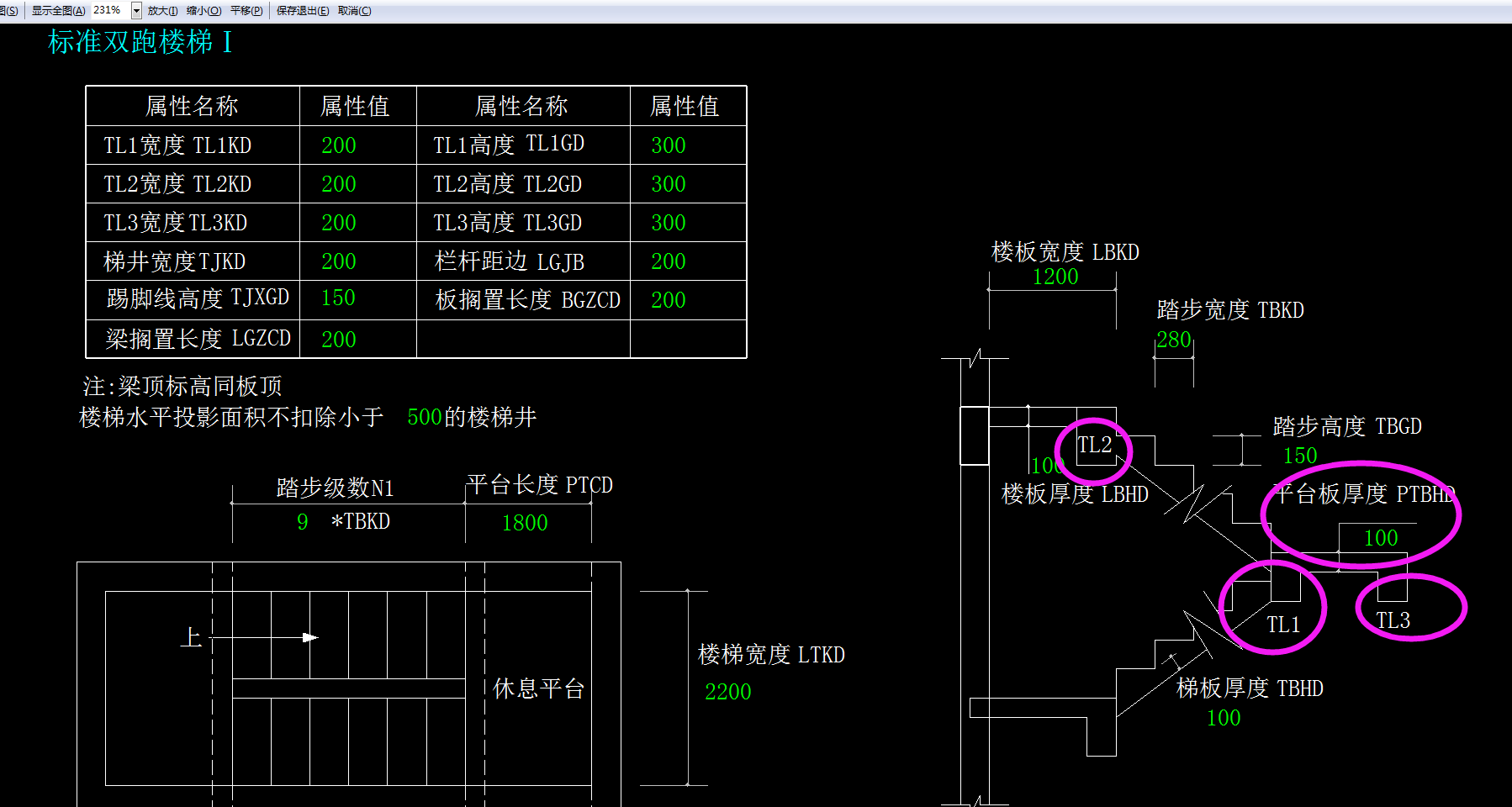

  • 為什么導(dǎo)入圖形后要?jiǎng)h除梯梁和休息平臺(tái),梯柱為什么不刪除呢,不也是樓梯的一部分么
我來(lái)答  邀請(qǐng)別人來(lái)回答
 提醒提問(wèn)者
  • 梯柱不是樓梯的一部分的,梯柱是要單獨(dú)套用框架柱或構(gòu)造柱的定額的,你可以看下定額規(guī)定,樓梯包含梯梁、休息平臺(tái)、樓梯板,但不包括梯柱
    2017-04-06 15:50:48
    ——:那是因?yàn)闃翘莸墓こ塘浚ㄋ酵队懊娣e包含樓梯梁+樓梯踏步+休息平臺(tái)),不包括樓梯柱的,
    您再土建內(nèi),選擇樓梯的參數(shù)圖的時(shí)候,包含樓梯梁的
    20、混凝土樓梯子目,按踏步底板(不含踏步和踏步底板下的梁)和休息平臺(tái)板板厚均為100mm編制。若踏步底板、休息平臺(tái)的板厚設(shè)計(jì)與定額不同時(shí),按定額4-2-46子目調(diào)整。
    踏步底板、休息平臺(tái)的板厚不同時(shí),應(yīng)分別計(jì)算。踏步底板的水平投影面積包括底板和連接梁;休息平臺(tái)的投影面積包括平臺(tái)板和平臺(tái)梁。
    導(dǎo)入圖形
    2017-04-06 16:11:40
