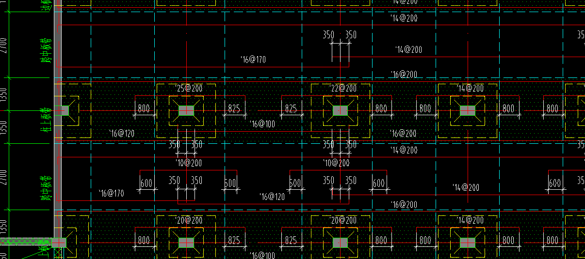

    無梁板中的柱上板帶和跨中板帶,布筋時,上部受力筋為通長布置,下部鋼筋的直徑和間距都不一樣,每兩段之間有350的重合,請問鋼筋怎么布置?上部受力筋

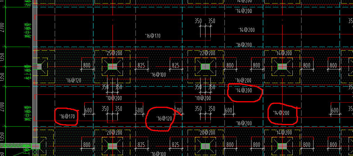

  • 按設(shè)計要求布置鋼筋,重合就是設(shè)計要求了。

  • 我定義的板帶上部受力筋和下部受力筋都是通長布置的,像圖紙中這個只有上部是C14@200通長的,下部受力筋每一段的直徑和間距都不一樣,第一段C16@170的,第二段C16@120的,第三段C14@200的,怎么畫鋼筋呢?通長
