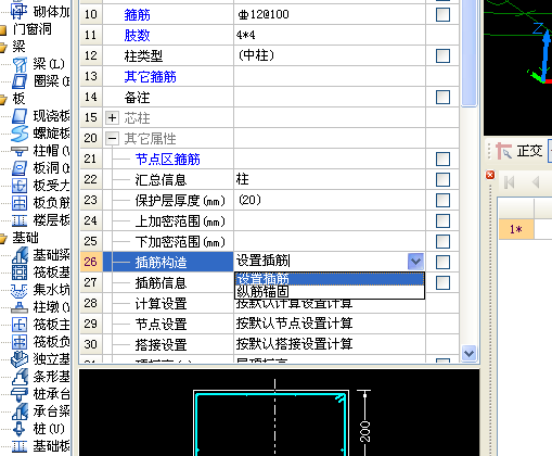

    廣聯(lián)達ggj柱插筋的含義是什么意思?例如說輸入4c20,是指增加4根插筋的意思嗎,但我輸了匯總計算看了并沒有增加,而是替換了原來一部分的縱筋進行搭接,那如果說圖紙有特殊要求,要增加插筋是不是得去其它鋼筋去輸入才行啊其它鋼筋
    答;點開插構(gòu)造,還有一個選擇項是縱筋錨固。縱筋錨固,表示柱結(jié)束不再往上伸出與上層搭接了。插筋是繼續(xù)上伸。你問的情況是變鋼筋規(guī)格,22轉(zhuǎn)20,或其它的轉(zhuǎn)換直徑,鋼筋預(yù)留大直徑的,這種情況是在其它箍筋中輸入的。縱筋

  • 設(shè)置插筋和縱筋錨固是說的該柱的鋼筋在層頂位置的節(jié)點處理的設(shè)置插筋,軟件會把該層的鋼筋伸到上一層去錨固搭接,縱筋錨固就是在本層錨固了,不伸到上一層了
    縱筋錨固都是用到短柱上面的,如鋼結(jié)構(gòu)中的基礎(chǔ)層的短柱,不和上一層的柱連接的樓梯柱等

  • 這主要是對基礎(chǔ)層柱的計算,當你的柱是布置在基礎(chǔ)上時,軟件就可以按計算插筋、縱筋分開計算,當下拉選擇縱筋錨固時,它就是按通長計算。
