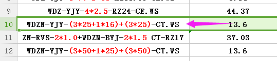

  • 請問這根電纜怎么套定額?
    WDZN-YJY-(3*25+1*16)+(3*25)-CT.WS

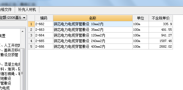

    其中(3*25+1*16)按照25+16=41套2-664,3*25套2-663,分別套兩個定額?這樣理解對么?望指正
    套定額怎么套定額
    WDZN-YJY-(3*25+1*16)+(3*25)-CT.WS設計表述的是一根WDZN-YJY-3*25+1*16-CT.WS和WDZN-YJY-3*25-CT.WS兩根電纜一起同步敷設的意思。
    分別套“35mm2以內”定額即可。
    2017-03-31 09:51:25
  • WDZN-YJY-3*25+1*16-CT.WS
    WDZN-YJY-3*25-CT.WS
    分開套比較合適,套一個里面容易引起爭議吧
    2017-03-31 09:52:44
  • 答:都套2-663子目。以定額規則套用子目,不會有爭議,兩根電纜工程量分別計算。
