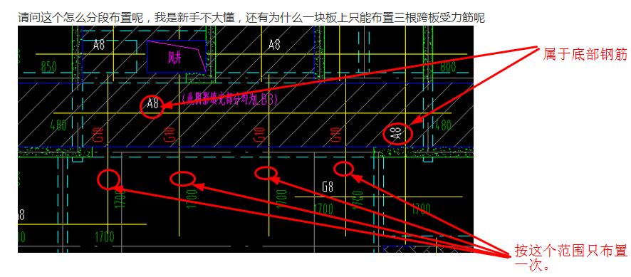

    請(qǐng)問(wèn)這個(gè)怎么分段布置呢,我是新手不大懂,還有為什么一塊板上只能布置三根跨板受力筋呢只能布置

  • 答:定義跨板受力面筋,然后按板布置即可。二、關(guān)于你說(shuō)的一塊只能布置3根跨板受力筋的問(wèn)題,不會(huì)是3根的,你查一查定義時(shí)的間距是否錯(cuò)了。

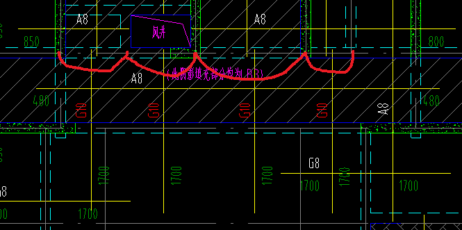

  • 這個(gè)就按我分的區(qū)域采用畫線分段布置,如果要整版板布置,不需要三根跨板受力筋,只需要一根就可以,只要你看到布置范圍沒(méi)錯(cuò)就行了。
