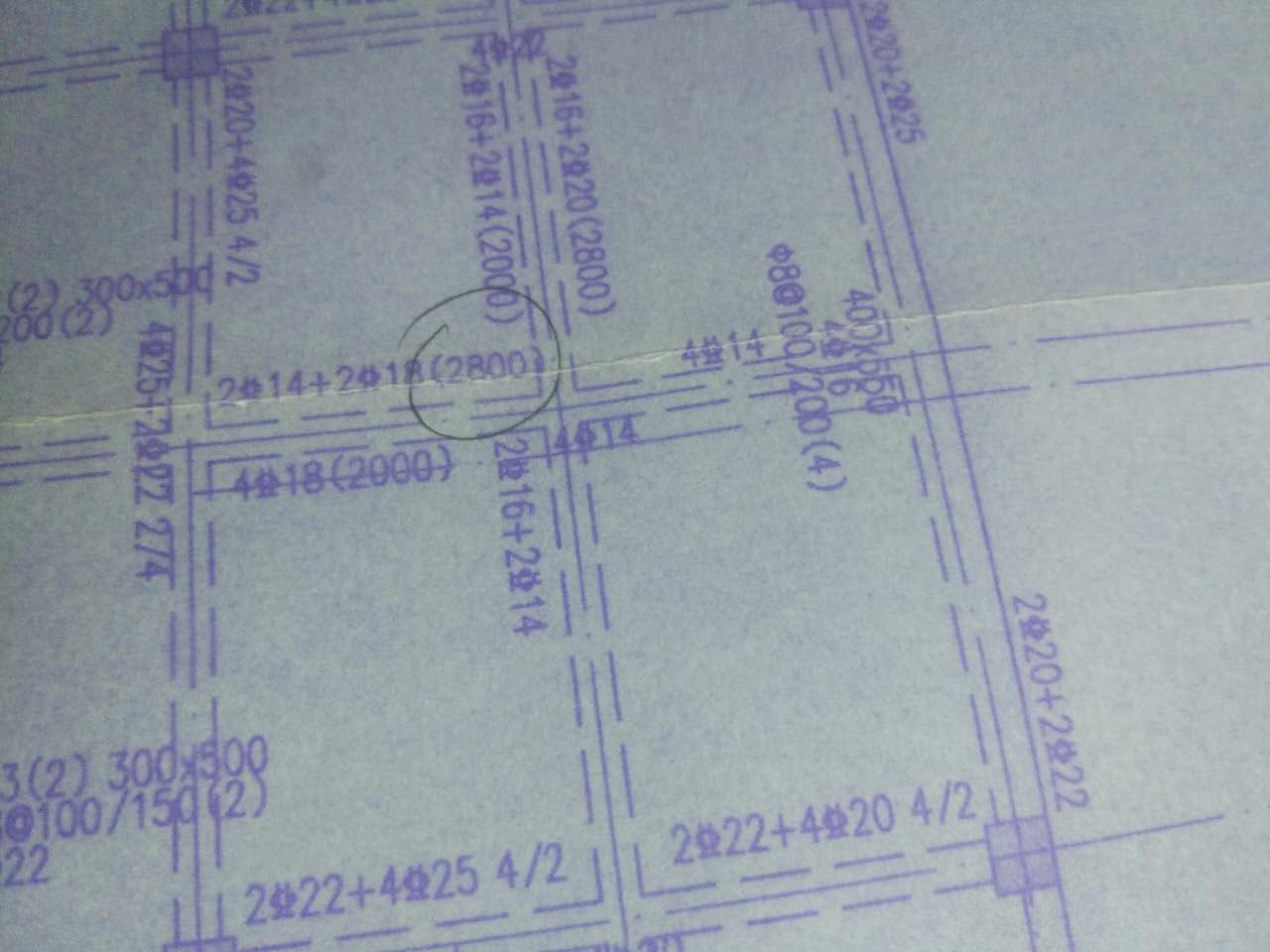

  • 中間的這道梁應該是在左標注還是右標注呢,后面的2800是長度?應該怎么原位標注呢
    原位標注

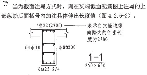

    中間的這道梁應該是左邊的支座筋,后面的2800是自支座邊緣向跨內伸入長度。

  • 答:應按左支座輸入,并進右邊跨內2800(計算后編輯鎖定該梁),進左邊跨長按圖集要求,軟件也是按圖集計算的。
