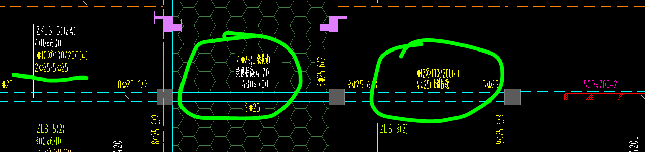

  • 這道梁12跨一懸挑,上部通長(zhǎng)筋2c25;5c25,但是第二跨第三跨寫(xiě)著4c25上鐵拉通,那這個(gè)4c2
    這道梁12跨一懸挑,上部通長(zhǎng)筋2c25;5c25,但是第二跨第三跨寫(xiě)著4c25上鐵拉通,那這個(gè)4c25上鐵拉通值得是通長(zhǎng)筋嗎?在軟件里我怎么輸入,是輸在原位標(biāo)注的跨中鋼筋嗎 上部通長(zhǎng)

  • 梁的鋼筋就要在“原位標(biāo)注”識(shí)別時(shí),在相應(yīng)的跨中輸入,如圖片中的紅圈。

  • 你是沒(méi)有理解圖紙的設(shè)計(jì)意圖,圖紙如此注明,表示無(wú)論支座有多少根支座負(fù)筋,但上部有4根是通常筋,是輸在原位標(biāo)注的跨中鋼筋,其余為支座負(fù)筋
