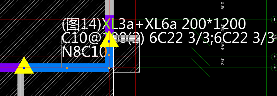

        11g329剪力墻結(jié)構(gòu)的轉(zhuǎn)角窗折梁鋼筋軟件的怎么樣畫?

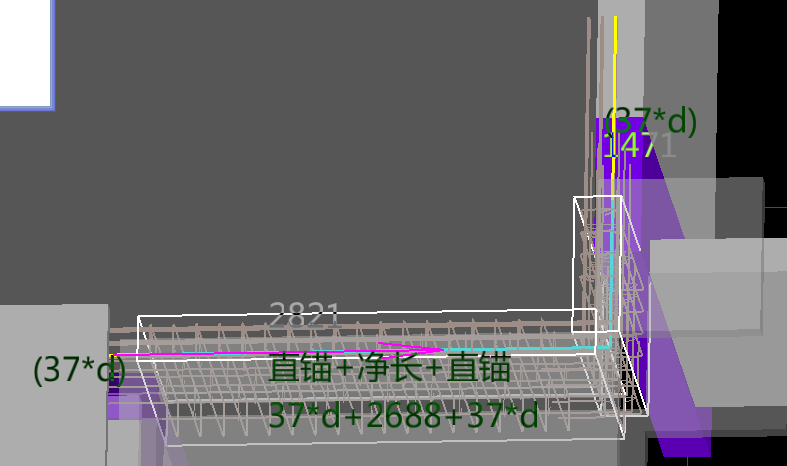

    你好:軟件里可以直接處理這種折角梁,按梁的中心線把兩邊畫好,然后選擇兩根梁合并一下,軟件里就可以直接按外側(cè)的主筋連續(xù)通過,內(nèi)側(cè)的主筋互相錨固計算了。

  • 11g329剪力墻結(jié)構(gòu)的轉(zhuǎn)角窗折梁采用普通梁繪制,匯總計算后鋼筋編輯里面修改鋼筋,然后鎖定。
