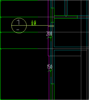

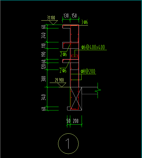

  • 構造柱用自定義線設置,還需要在圖中繪制嗎?能直接計算出鋼筋量嗎?
    構造柱構造
  • 你好:任何構件定義后都必須繪制【單構件除外】,能夠計算出鋼筋。
    2017-03-25 21:46:51
  • 構造柱怎么會才用自定義線設置,如果繪制了,就必須在圖中布置才有工程量,不能直接計算出鋼筋量,在單構件當中可以直接計算出鋼筋量,而你這個大樣不是什么構造柱,應該是墻體突出三道線條,那個突出的線條可以采用矩形梁或者自定義線繪制,不過最好采用矩形梁繪制,那個錨固的彎勾鋼筋在梁的其他箍筋當中定義。
    2017-03-26 07:43:44
