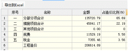

  • 清單計價模式,匯總表中,分部分項、措施費用、其他項目、規費、稅金金額相加為什么不等于工程造價
    措施費
  • 幾項加起來的比例是97.02%,是少了什么,這要檢查一下具體各分項的情況。
    2017-03-25 11:12:09
  • 你看看單位工程費用匯總里計算基數和費用是不是自己做過修改,或者其他地方自己修改了
    2017-03-25 11:16:08
  • 有時候是小數點后位數造成的。軟件是有多少位就按多少位相加、相乘而來的,你手算時,保留兩位小數,結果是不一樣的。實際你看的并不是實際軟件的數值
