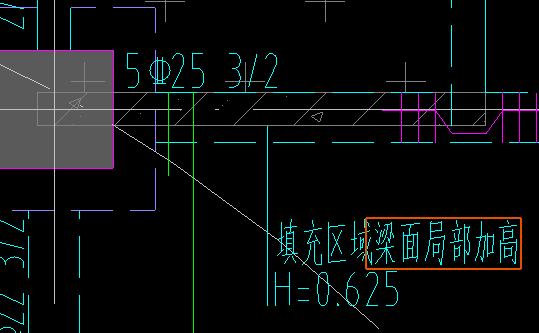

  • 填充區(qū)局部加高應(yīng)該如何設(shè)置?有的時候不一定為一跨中的高度加高 如果不是一跨中的局部加高?應(yīng)該如何弄?
    填充區(qū)局部加高應(yīng)該如何設(shè)置?有的時候不一定為一跨中的高度加高 如果不是一跨中的局部加高?應(yīng)該如何弄?填充

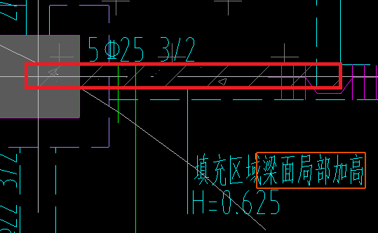

    填充區(qū)局部加高,這個你可以從圖上看出加高部位比原來的梁窄,其實那個塊是素混凝土,采用圈梁單獨布置就可以,高度是625mm,寬度應(yīng)該是200mm。
