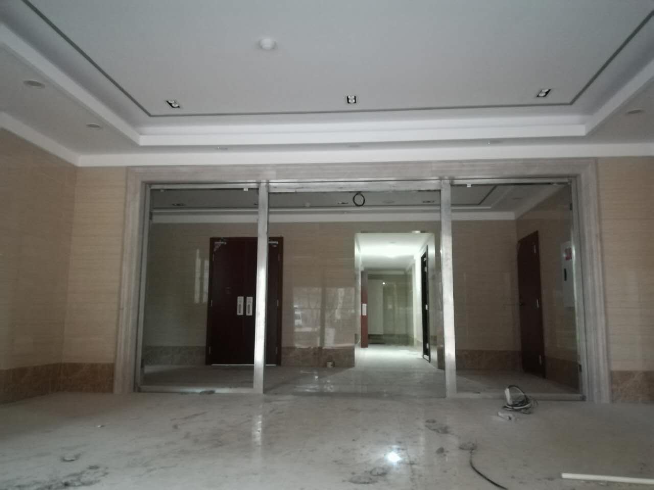

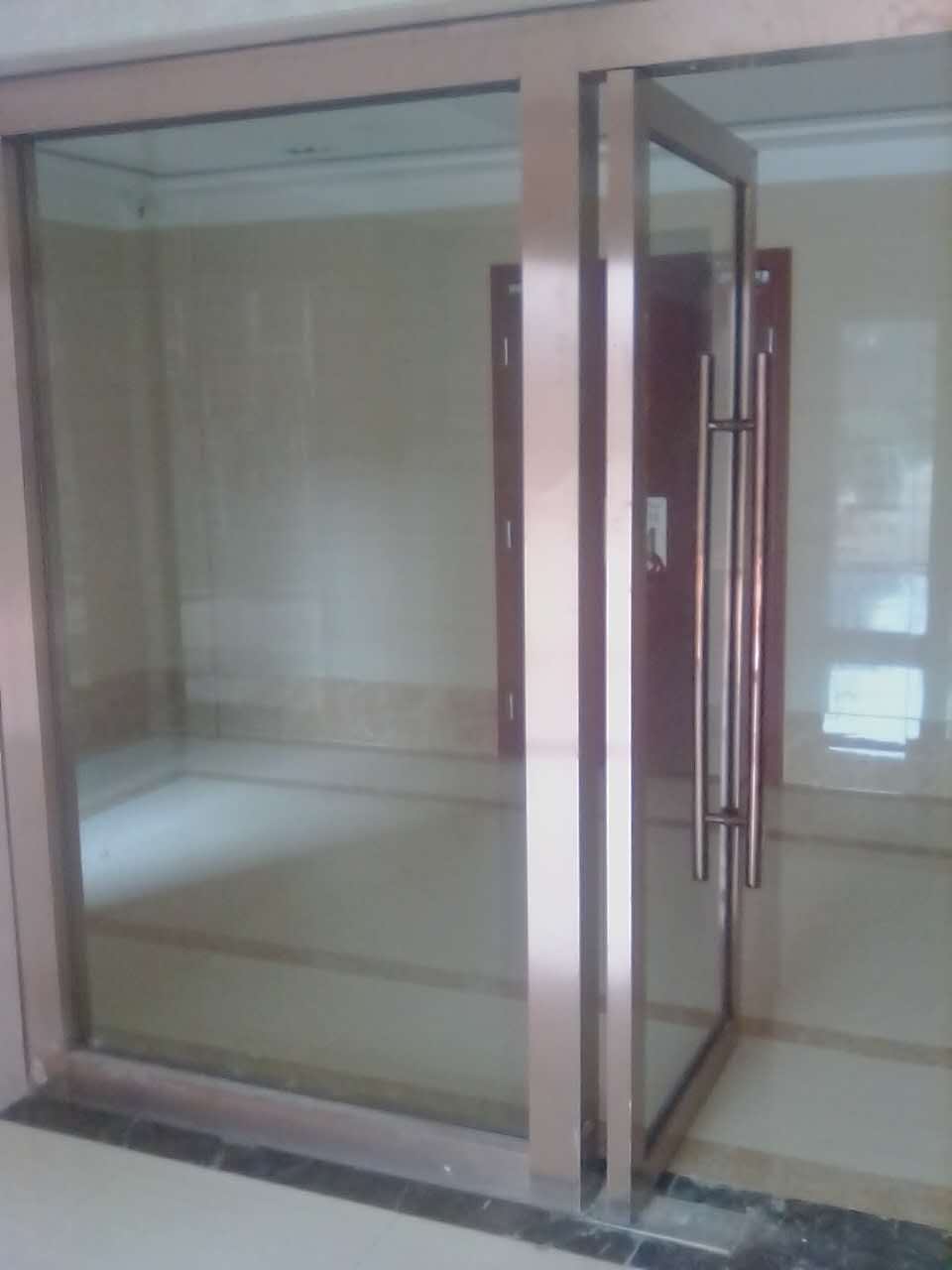

           老師你好:如下圖所示,玻璃門框周邊的鋼矩管在重慶2008定額中應該套什么定額,其中施工做法為,先在門框邊焊接鋼矩管,然后在鋼矩管上面飾不銹鋼,最后安裝玻璃門或玻璃隔斷:我想請問一下,這種鋼矩管套什么定額,我套的是建筑定額中的鋼支撐制作(AG0067)和安裝(AG0068),不銹鋼套的是零星子目(BB0140),而審計套的是(BB0183)鋼邊框骨架和(BB0185)金屬面板包邊框的子目,價格相差較大,請問這種工藝到底該執行怎么樣的定額?矩管套什么定額子目
    審計套的合理些,套鋼支撐和零星子目欠缺。看門窗章節是否有不銹鋼門框 木骨架或鋼骨架的子目
