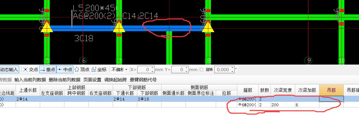

    學(xué)生黨做畢設(shè)想問(wèn)一下,我在使用自動(dòng)生產(chǎn)吊筋的功能的時(shí)候,發(fā)現(xiàn)有的梁交接的地方不能生成(如圖1、2)。

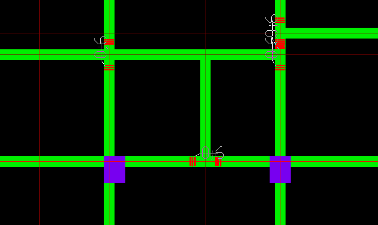

    后來(lái)我去網(wǎng)上百度了一下去,他們說(shuō)要去相應(yīng)主梁的梁平法表格設(shè)置,可是我照做后,不能在圖中看到(如圖3),
    請(qǐng)問(wèn)怎樣才能像圖紙一樣把附加箍筋顯示出來(lái)?謝謝~

    不用顯示出來(lái)的,只要有這個(gè)工程量計(jì)算就可以的

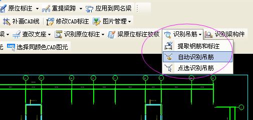

    實(shí)際上你有cad圖紙完全可以使用cad識(shí)別吊筋的功能,識(shí)別加筋的
