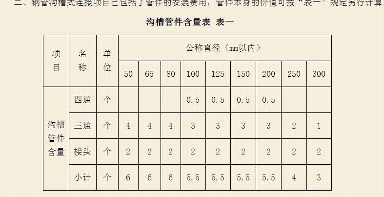

DN100鋼管一般長度6m,溝槽管件100的一般直管6米一個,彎管道,每個轉彎部位都有。
