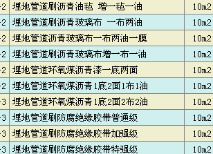

  • 可以直接套用埋地管道層面,定額包含了玻璃絲布和刷油
    2017-03-15 10:45:47

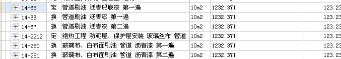

  • 遼寧省定額沒(méi)有做的套項(xiàng),需要分列套用定額子目,例如下圖
    定額
    2017-03-15 13:34:28
  • 套一底、襯布*3、面漆兩遍。
