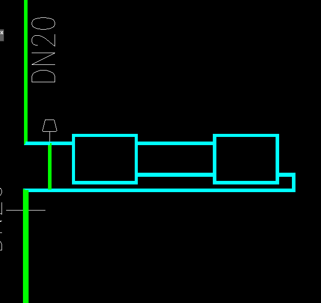

  • 散熱器連接管道如何計算
    系統圖上兩組散熱器下面連接管道,在平面圖上沒有顯示,算量時需要都計算上么?三通閥連接短立管需要計算么?是以系統圖所顯示管道為準,計算工程量么??
    短立管
    立管
  • 系統圖上兩組散熱器下面連接管道,在平面圖上沒有顯示,算量時需要都計算上么?
    答:連通管需要計算。
    三通閥連接短立管需要計算么?
    答:需要計算。
    答:兩個圖要對比看。
    2017-03-15 09:19:23
  • 系統圖所畫的管道都要計算,立管按標高計算,橫管平面圖上量取。
    2017-03-15 21:51:10
