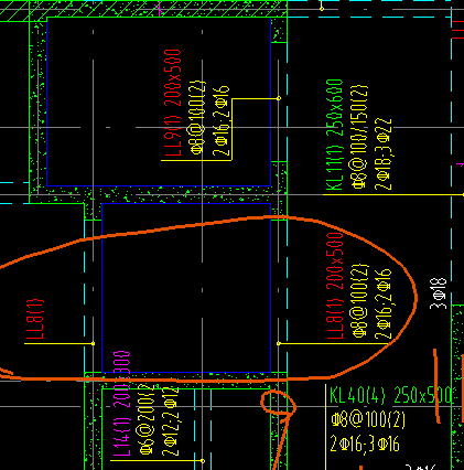

在這個圖紙中,我只看見了少量剪力墻和周圍一圈DQ,請問這個圖中是沒有墻嗎?那么連梁怎么畫啊,沒有墻連梁布置不上去,還有一個問題,他說裙房是框架結構,可是我不知道怎么從圖紙中讀出裙房的范圍,求教

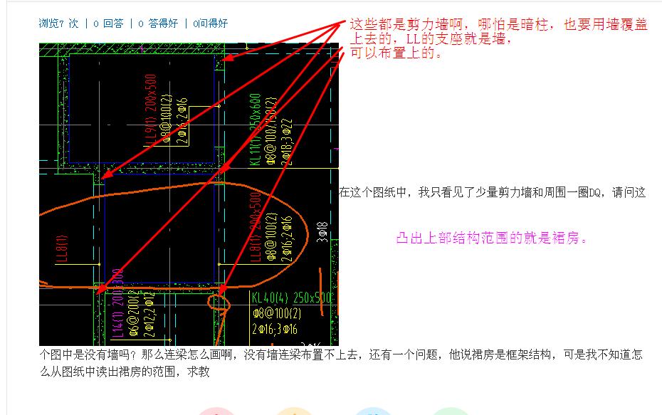

連梁布置在剪力墻上啊,你圖上綠色帶點那個
裙房看立面圖,比主體高層結構矮的那部分,一般不超過24米高
