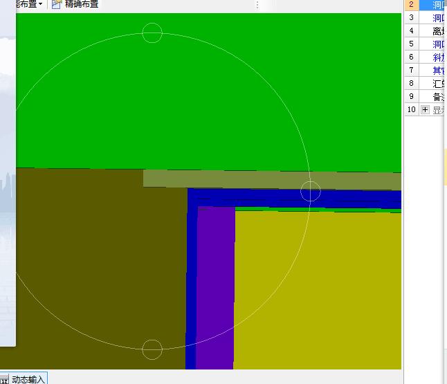

這樣情況應該是不需要布置過梁的,你計算一下建筑標高吧,這樣設計應該是正好門窗到梁底的。因為咱們繪制的時候沒有考慮建筑面層的高度,所以出現門窗頂不到梁底的情況了,但實際應該是到梁底的,也就是說不用布置過梁了

請問一下各位老師關于過梁的問題
1.如果門窗洞口上方有圈梁或者框梁還需要設置過梁嗎?如果沒設置會影響鋼筋量嗎?2.下圖過梁應該怎么設置,過梁在柱墻一側深入長度是多少,預留插筋和錨固35d分別怎么設置?
