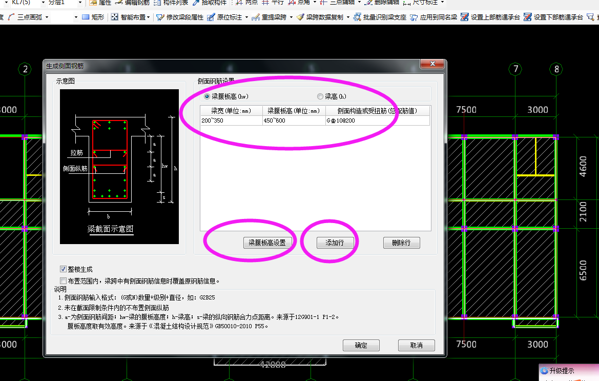

  • 梁高≥450時應設置梁腰筋,梁腰筋是在哪里定義
  • 梁高≥450時應設置梁腰筋,梁腰筋是在梁屬性的側面鋼筋欄里輸入即可。
    2016-11-01 15:11:38
  • 可以自動生成的梁高
