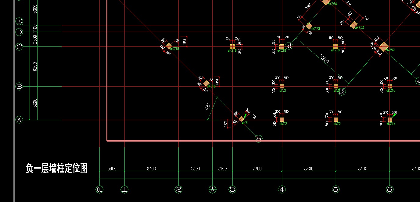

    圖紙中柱子兩張圖,一張標高是基礎頂~地下室底板板面,另一張是基礎頂~地下室頂板板面,只有一層地下室,我是沒搞懂基礎頂~地下室底板的意思,柱子2張圖的也對不上。我現在怎么定義呢,以哪張圖為主呢?
    識圖
    原則上以標高最全的圖用,基礎頂至地下室頂板板面。
    2017-03-11 13:04:55
  • 你好:你看一下一個是基礎層的柱子圖,一個是-1層的柱子圖。這個基礎應該是箱形基礎就對了。
