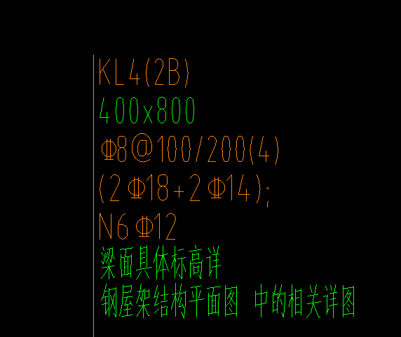

  • 大神們,(2C18+2C14)這個在廣聯達怎么輸入?

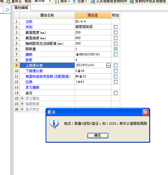

  • (2C18+2C14)這個在廣聯達就是你這樣輸入。括號采用小寫括號(2C18+2C14)

  •  你好:2c18是上部鋼筋
         2c14是下部鋼筋
         n6c12 是側面受扭筋

  • 格式不對
    2017-03-11 10:05:01
  • 你好:應該是圖紙標注不正規,沒有按照平法要求來標注,正確的標注方式是2C18+(2C14),梁是4肢箍,2C14屬于架力筋。只有架力筋輸入在括號內。
    2017-03-11 10:05:15
  • 括號是架立筋,上部跨中筋 在同一排 2根3級18 中間為2根3級14
    2017-03-11 10:07:56
  • 用的是小寫括號
